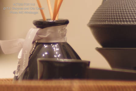

ACT300 F120 1:1.6 projection lens
О, спасибо. Дождались и с АСТ.
Теперь все посмотрят и одним комплексом будет меньше.
Похоже на работы 70-х в советских портретных ателье на среднем и большом формате.
Как он на краю фф резкий или нет?

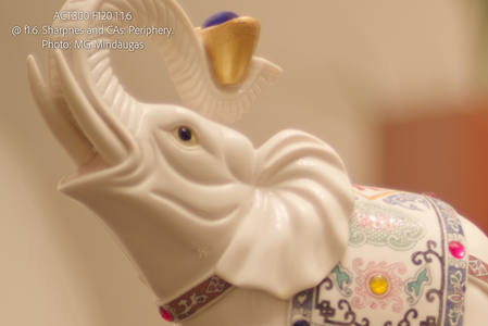

Фотки - это не работы. Тут просто с женой прогуливался и попробовал сделать несколько простых портретов.
По краям резкозть я не проверял в последнее время, но этот объектив немного софтит на открытой. Имеется кома - это точно.
Фоткал через оптический видоискатель. Стакан мне делали в Воронеже. Кстати, у меня он 96 мм внешний диаметр. Сделан прилично.
Тут несколько примеров фото - центр ир край. Ну, реально, когда поставил объектив в геликоид, то он в центре остреее, чем на данном примере, но есть лёгонькая кайма по краям сфокусированного объекта

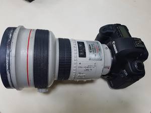

Re[Tigra Girl]:
Еду завтра на дачу на съемку модели, нового автомобиля друга и шашлыки.
Беру модельку и приятеля с его новым спортивным джипом.

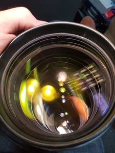

Обещал сделать мастер к моей первой съемке 200/1.8L. Если завтра к обеду отдаст, беру его.
Мастер сейчас прислал фото. Собрал и сделал идеально чистые линзы.
Теперь этот объектив - лучше любой такой же 200/1.8L, продающейся на ебее. Их-то точно давно не чистили, или не чистили никогда.
Думаю, какую тушку под него взять в первый долгожданный выезд на природу и первую нормальную съемку после зимы.
Пядвак - неинтересно. Никоны никакие не подойдут вообще никак.
Остаются - недавно приехавший Canon 1Dx или специально купленный для этой эльки Canon 5DSr.
Canon 1Dx веселей и интересней, т.к. приехал недавно. И на высоких исо он лучше, чем 5DSr. Зато 5DSr лучше его по картинке на малых исо.
По погоде - едем после обеда. Сначала будет солнечно, потом стемнеет.
Далее, 200мм с рук - не шутки. Для гарантии отсутствия шевеленки и получения "ресничек на ростовом портрете" нужен пятикратный запас по выдержке, т.е. 1/1000с или короче. Так что снимать можно будет только днем. И я больше люблю качественные фото на исо 100,. а не попытки выжать впотьмах на телевик что-то с рук на исо 12800 и выше.
Но 1Dx интересней. Но он и тяжелее. Это самый тяжелый аппарат от Кенон.
В совокупности с 200/1.8 и родной блендой будет выглядеть, как базука. Модель будет впечатлена. Но ручка на 1Dx неудобная, тонкая и без загиба. Уронить с элькой можно.
Так что даже и не знаю. :)
