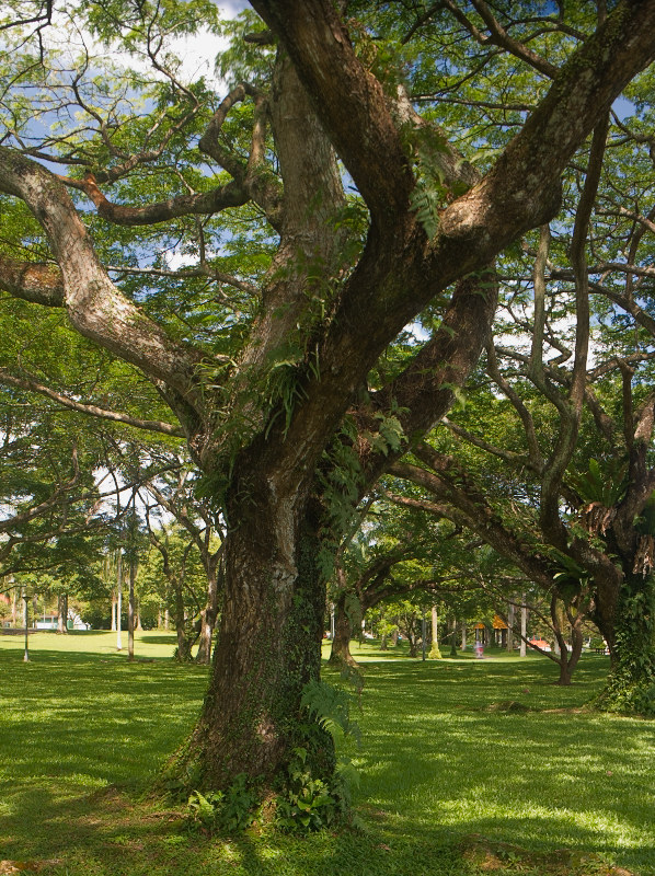

Несколько примеров из сегодняшней прогулки по парку (все на цифрокроп Лиф 65):
Дистагон 50, фол около 8мм, поляр и теплый фильтр Кокин 027
Дистагон 50, без фильтров, фол ок.10 мм. Наклон деревьев натуральный
На мелкой картинке не сильно видно, но я не заметил, что уменя тилт слегка сбился и поэтому низ получился резким, а верх слегка "поплыл"

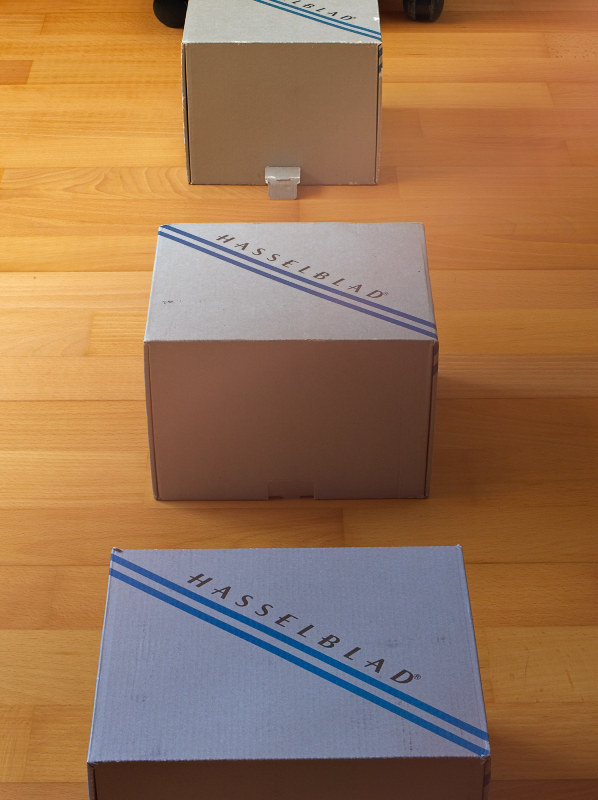

Вот, как и обещал, совершенно нехудожественный снимок. Задача была получить резкость на верху всех коробок не за счет зажатия диафрагмы, а за счет наклона заднего стандарта. Диафрагма, при этом, была 5.6
