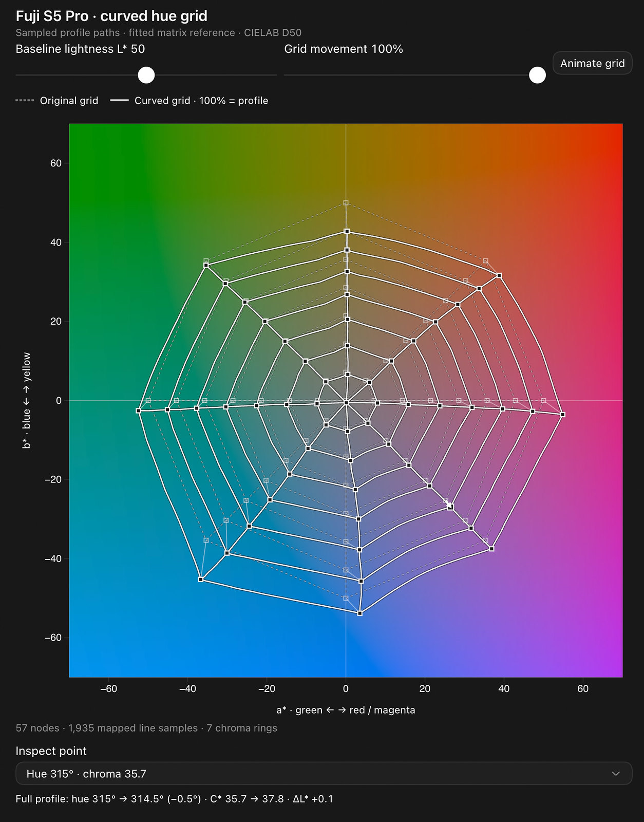

Я могу показать, зачем. И почему одни камеры считаются "цветными", а другие - нет. Ниже визуализация лутов внутри профилей из комплекта С1 "FujiGFX50SII-Generic" и "FujiS5Pro-Generic". Оба они "колорчекерные", т.е. не для какой-то творческой задачи с намеренным кручением цвета. Я более, чем уверен, что по дельтаЕ на снимках колорчекера у GFX все хорошо. Но вот что находится внутри LUT GFX50sII:
Нормально выправить цвет после такого [censored] - это mission impossible. И сверху еще накладывается проблема слабого ИК-фильтра, который есть у всех GFX, но в разной степени: у первого GFX50s фильтр был, кстати, сильнее, чем у второй версии, хоть и не дотягивал до уровня фильтрации X1D.
А вот что внутри LUT у про5:
Вот это лут по-настоящему "цветной" камеры! дельтаЕ у них будут похожи, но цвет в реальных сценах будет отличаться весьма заметно.
В Фокусе я думаю профили должны быть получше того ужаса, что фаза сделала под GFX. Никоны современные, кстати, там заметно лучше выглядят, чем GFX, хоть и не дотягивают до относительной линейности профиля про5.
Так что использование сторонних профилей для GFX - обязательная вещь, без этого будут все те боли и безысходность, что ты испытывал с файлами фуджа. С профилем, который не закручивает цвет в дулю, хотя бы потом выправить можно проблемные места, а после оригинального профиля там уже все убито, нечего спасать.
Это не к попытке тебя как-то с фуджом помирить, просто пояснение, зачем нужно жонглирование профилями с "нецветными" камерами.

RE[Yarilo]:
от:Yarilo
